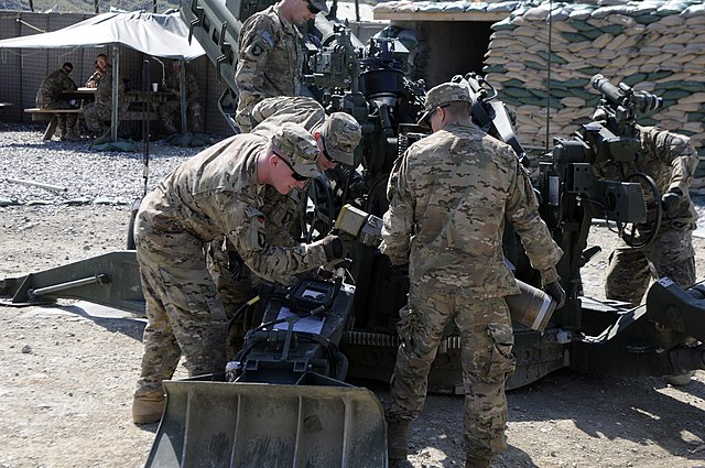

不過每次看M198,M114發射時都是兩人抬彈.M777美軍只有一人抬彈放置在半自動裝彈機上.一顆M549a1或m795都要4x公斤,從被彈區一個人抬過去,長時間對台灣人來說汗襙是不是太強了點?
可以的,每天晚點名前日常200下伏地挺身這坨鐵塊還是扛的動的,因為打砲其實跑步開的就三個人,砲長、瞄準與發射手(兼副瞄,但通常都遠不及瞄準手的副瞄),其他幾個都是打雜的苦力,砲彈扛累了可以換去扛藥包。
我軍的配置苦力都可以當信管手,但老美的信管手看起來很高科技,所以應該還有三個人可以輪流扛沙包。

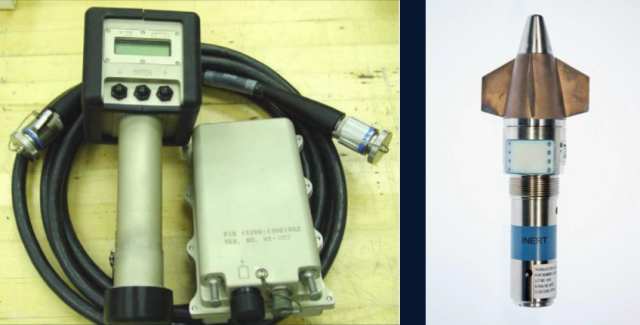

目前米帝155炮弹的主流就是M982 神剑(Excalibur)。只是为了应对阿富汗等低烈度战争的需要,才保留了部分“笨”弹,然后用M1156 PGK套件来降低成本,毕竟炸一栋破房子,用1万米刀,精度30米级别的炮弹,跟10万米刀,精度10米的米有多大差别,但财主家也不是顿顿烧饼果子就红糖水,果子还一夹就是两根对不对
所以,不能因为米帝说155炮弹不�{了就想�茼怮狾Y枣药丸---那相当程度上是因为10万米刀级别的神剑要留�茼菑v用舍不得捐出去,而原先的“笨”蛋库存已不多,需要临时增产而已。
这一点上可能也是国军炮兵下一步需要提升的地方,而且不仅155炮,120迫炮也需要M395级别的精确导引头以成数量级的提升打击效能。就当下国军的状�G而言,应该是“弹比炮更容易提升火力”。好在这些都有现成的产品,而且米国粑粑应该也并不介意提供给台湾,毕竟敏感程度没有武器载台辣么高。

二、制导弹药引导头。这方面即可以考虑自主研发,也可以尝试看看能不能从米帝引入M1156 155炮弹、M395 120迫炮弹等的制导套件专利,在本土展开生产。鹅乌战争已经体现出了现代战争中巨大的弹药需求。但大家也可以想象到如果这些弹药的精准度能�{提升一个台阶的话,对战争的态势会有多大的影响。
这方面,韩国人同��还没有动手,但...他们的自走炮卖的越火,将来买家对常规炮弹制导头的需求也就有可能越大不是?

M1156 PGK套件对于火炮的要求不高,打之前用个手持式设备装订好参数即可
本来它的理念就跟把常规炸弹改成JDAM一�屆A主打一个适用性
