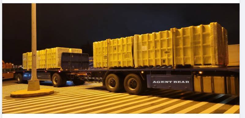

老子買66架劍翔/Shahed (1500萬NT) 還是10顆雄X飛彈(射程500+的那種)直接砸燒回去敵老巢不是更賺??
這才叫做真正的不對稱嘛
66架劍翔/Shahed直接砸燒回去敵老巢.
不管是復仇還是威嚇都比你花10億買射程<10的娘砲猛多了..
按個鈕.XXX架無人機/XX顆雄X飛彈就直奔敵老巢了
敵方就算把我空船打沉.我又何憾??
小國生死存亡.
誰還有美國時間陪你娘娘腔警察式慢慢 "砲打無人機"
小國生死存亡. 真要打決死戰..船上要塞好塞滿的是這貨
或是....這貨

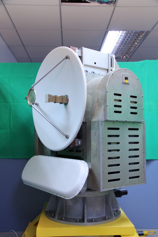

Thales STIR 1.2 EO Mk2追蹤射控雷達,面對無人機,76砲或57艦砲的迎擊模型.

那種碟形射控雷達,50年代科技了,台灣如果連這種砲控雷達都搞不出來,談什麼搞神盾。
海上火炮攔截自殺飛機(無地形遮蔽),本質上很類似二戰程度,沒有科技問題,只有要不要給預算的問題,什麼東西只要大量生產,價格都能下降的

建軍造艦又不是只看錢,那個甲板小位置能放76砲外加上百枚砲彈,但你要怎麼放66架艦翔? 依照台灣陸基設計,那差不多要兩部大卡車了。 127佔用的甲板空間沒比76砲大多少,不可能放的下150架劍翔的。
你真要說造艦規劃,那應該是假設,如果原本要造16艘有76砲的巡邏艦,可以只造10艘,省下的6門76砲,去買一個能帶300架劍翔的無人機母艦。
你應該倡議多建造無人機母艦(能夠有效率裝載,檢修,出擊),而不是說取消艦炮全改用無人機。 難不成無人母艦就不需要保護,科技樹全點在無人機攻擊這一項??? 有點太偏激了

有趣的思考:
1.這是一艘10億元,2000噸,98公尺長的巡邏艦:
https://www.youtube.com/watch?v=HHsDTY0zBR8
2.把煙囪之後剷平的話,安置66架劍翔似不困難
(劍翔翼展2m,考慮發射箱取3m,比照陸上4層堆疊且兩側背對背的話,則大約需要24m,佔全長約1/4
以伊朗類似產品200kg考慮,則淨重約13噸,加上發射架大約加倍的話,移除專用登檢小艇和附屬設備,再剷平後方上構似可大致抵消)
3.1門新76砲就能造整艘2000噸巡邏艦的話,
略為擴大既有艦體的成本和76/127砲相比,或許微不足道
(特別是船越長,相對而言越節約主機功率,同樣的航速要求,
滿載2000噸要7MW主機*2,滿載5000噸的只要9MW主機*2,)
周邊國家的類似作法:
比起昂貴的自動76砲(該國可自產並出口,並非取得問題)
,不如把預算花在反艦/陸攻飛彈上,象徵性的裝個二戰骨董就好
https://www.navalnews.com/naval-news/2023/08/north-korea-new-cruise-missile-amnok-class-corvette/
Edited by - ki1 on 05/29/2025 19:57:43
對台灣而言,
神盾可能還比高檔(入門板的話,錦江/沱江/玉山的6N就是了)的碟型射控雷達好搞
用主動雷達/紅外飛彈的話,神盾不太需要高檔伺服系統
(單/雙面旋轉陣列達到穩定轉速就好,固定三/四面則根本不用)
但高檔碟型射控雷達顯然需要高性能又高可靠度的
1959年,無後燃器便有16000磅推力的渦輪扇版本J79,
顯然對台灣而言,造神盾(以監察院報告,至少造出來了)遠比造這種「50年代科技」產物容易
https://www.youtube.com/watch?v=FMh6rVkQ6uA
1088 Posts
Posted - 05/29/2025 :  21:44:33  會員資料 Send ARTHUR a Private Message
https://www.ncsist.org.tw/csistdup/products/product.aspx?product_Id=106&catalog=8
中科院確實有給近防系統用的砲控雷達
我記得據說在網路上有看過,在沒有AHEAD彈藥的情況下
這組砲控還是能在6發以內指揮40砲擊毀模擬巡弋飛彈的類型的目標(但來源我找不到了,也可能是我記錯)
艦砲版本的射控雷達也有
https://www.ncsist.org.tw/csistdup/products/product.aspx?product_Id=105&catalog=36
