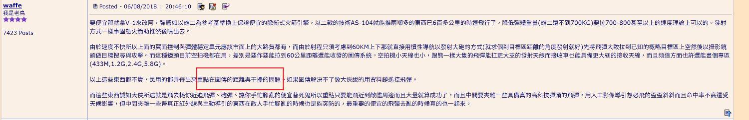

Posted - 06/27/2025 :  23:18:52  會員資料 Send waffe a Private Message
我倒是好奇,两边都死了几十万人,才意识到は论哪种fpv都是依赖光电头引导的吗?
http://www.acewings.com/cobrachen/forum/topic.asp?TOPIC_ID=12027
好奇啥?光電導引頭?講的神神叨叨不就是圖傳嗎?
本論壇2018年就扯爛的內容,有沒有一種可能單純只是你自我感覺良好以為別人不知道而已?
posted by davidboy
は人机的干扰,大家一讲就是电子战<-----------並沒有,小弟7年前一開講就沒扯這東西,圖傳不用人為干擾就很容易花了。
我們與三毛都不傻,感謝您熱情的科普。
