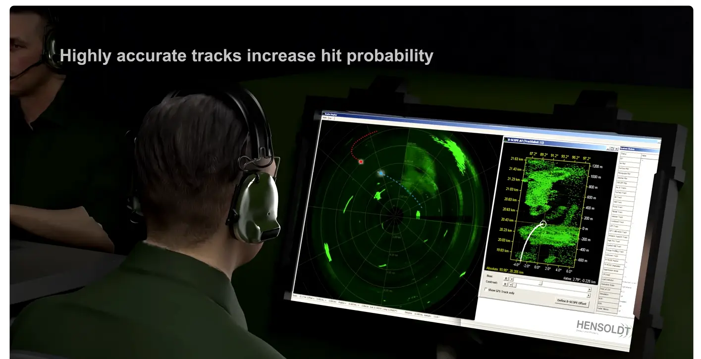

https://www.reuters.com/business/aerospace-defense/eurofighter-radars-boosted-hensoldts-orders-2023-2024-02-23/
During a call with analysts, Hensoldt CEO Thomas Mueller mentioned Taiwan as a market with a "huge upside potential" for the company.
Mueller said Hensoldt has for the first time delivered two of its staple TRML radars, used for air defence, to Taiwan, which China views as its territory.
在給投資人的報告中,並沒有提到TRML的事. 不過從分析來看,這應該不是口誤,而是台灣另外買了兩具TRML-4D.
:TRML4D的性能很棒,如果與NASAMS對接使用,整個系統作戰能力會直接拉高兩個台階. NASAMS可以打通整個美系指管鍊,而TRML4D則性能強大.
NASAMS,其FDC負責整個中低層防空的指揮,並打通上下指管鍊的核心,並作為整合美系德系與國造系統的橋接器. 其飛彈負責攔截中低空/高價值目標.
TRML4D,優秀的搜索與目獲雷達,提供高品質的雷情與追蹤數量,可以對抗飽合攻擊,以及對匿蹤機做出反應.
蜂眼,負責提供對國產飛彈的導引通道,特別是無導引頭的反遠火系統(劍穹?) 並做為補盲用.

陸用版的TRML 4D也沒有「射控」功能
原廠也只說可以觀測我方武器離架後軌跡,藉由高精度追蹤增加命中率
真正的射控還是要靠發射器搭配的火控還是資料練
https://www.youtube.com/watch?v=zluLxC8B8GE

............就只能冒著風險賣台灣這種被武器禁運的國家以及用北約資金打仗的烏克蘭。
不是,大哥您自己引的內容自己有看懂嗎?
Highly accurate tracks increase hit probability
由於主動彈並不需要照明雷達這東西,所以具備射控探測等級精度的雷達都不叫火控雷達FC,而是叫類似標題中的Target Acquisition Radar,目標獲得雷達。取得目標詳細資訊後交由發射機打出資料鏈引導主動彈道達預計的攔截區域。
海軍的塔江級不就這樣?目標資料由資料鏈提供而目標資訊當然就是船上的海蜂眼雷達獲的(應該是這樣,如果要由屋頂的史特還是瑪里歐照射那當我胡扯)。提供資料鏈資料的就是TRML 4D自己啊。
而且這雷達還有之前討論997時一直被扯到的不足也就是回視與凝視功能,這雷達不但都有而且影片中還誇了自己飛過頭頂盲區的都追蹤的到。
而你引述的另一個影片不就非常形象的解釋了鉛筆束掃描與波束疊加掃描的不同,歐洲系的雷達很多都有類似Volume Search這種廣域掃描模式。而其實鉛筆束也能類似這樣掃只是不一定這樣用。
