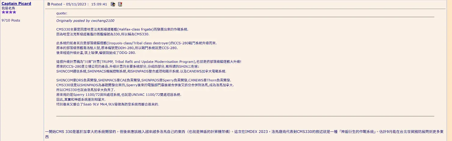

AESA與PESA被針對化還是那句老話是從對岸軍武論壇來的,你可以翻翻早年的全防還是啥軍事雜誌的,介紹盾艦的內容主要在描述戰鬥系統而不是雷達天線。但從本論壇的討論內容可以知道,戰鬥系統是一個極為難解清楚又相對抽象的東西,難以數據化與一個大眾推廣的必要點
哪個比較強<------
所以當對岸的中華神盾使用主動陣列雷達後AESA與PESA就變成一種很奇怪的顯學,因為陣列雷達被發展出來主要且唯一的目的是針對戰鬥系統,當年SPY-1就是要適配神盾戰鬥系統而生,而論述時卻整個反過來。因為對岸大多數軍事迷壓根就看不懂戰系在講些什麼,於是能直接分出公母的AESA與PESA就一直被搬上舞台,無限迴圈。你引的那篇文中有指出傳統構型的FPS-117也是一種主動陣列雷達。
而我們這也直接受影響,開口第一個問題也是在那AESA與PESA,不然就在那砷化鎵還是氮化鎵,好像只要用了這些材料就會直接生一個戰鬥系統出來。
而本論壇的特色之一就是大多數人看文章都是跳著看,或是很快就忘了然後無限輪迴的跳針。TRS-4D雷達其實就是搭配CMS330的小型類神盾戰系的雷達,前面的論述我有提過,兩年前孔雀大在青蟳剛上新聞時也提過。
神盾衍生式系統。
神盾系統一開始就是使用PESA雷達,而SPY-1在上面論述中的凝視能力也無法跟主動陣列相比,而其實凝視能力基本就是陣列雷達提供了射控能力(或是接近射控的能力),可以集中波束對著一個東西盯著。而即便沒有這種功能的雷達,例如我軍的塔江級,但想要凝視某個目標還是可以依靠船上的射控雷達執行,這種雷達打出去的是集束波已可以達成類似凝視的效果,但確實與使用多波束照射的效果差,畢竟孔徑的差別在那擺著。陣列雷達可以選用雷達陣面上不同位置的單元集中發射,測量精度與速度更快。
而且通道更多,但以塔江這種艇論多一個通道也應該蠻不錯了。
所以我軍當年選擇的主體就不是雷達更不是AESA與PESA,而是一整套搭配的戰系,只是997+CMS330不知道啥效果而已,海軍要自己當白老鼠
