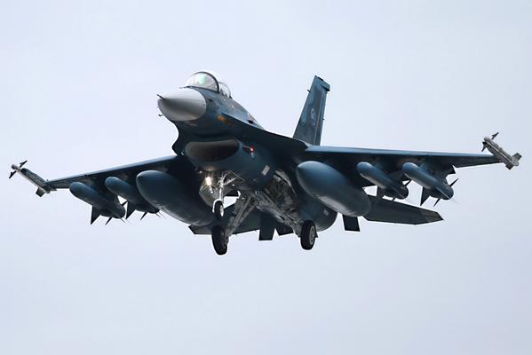

Posted - 10/25/2019 :  22:00:23  會員資料 Send oneeast00 a Private Message  引言回覆
ESSM,人家都沒法跟滿滿推力到40km的標一比,我方突然變的神勇??其實連標準接戰20~25KM的鷹式防空飛彈都比不過吧??
笑到噴飯
防空飛彈不看多目標能力?不看機動力?不看抗電戰能力?
連有沒有過期,堪不堪用都不看??
就只看射程最重要??
按某人邏輯
國軍很笨?幹嘛買短手短腳不到百里的愛三??
就繼續用力士飛彈不就好棒棒 飛的還比天弓遠喔 雄壯威武
按某人邏輯
直接去老美博物館/回收場 , 把騎士迎回來裝船 ,不就成超(標)一趕(標)二的 ,秒殺成功/Perry , 比肩Kidd 的神艦? 雄壯威武喔
現代攻船飛彈射程個個都破百 ,
個個都有貼海模式讓你只能到30km才開始雷達接觸
50km?20km? -----有差嗎??
老美從標一進化到標二 , 從RIM-7進化到ESSM , 真的只有飛比較遠嗎??
你70年代 甚至60年代開發的 標一/鷹式 有攔截 半顆日炙的本事嗎??
還天真以為 每家戰轟機 都和F-16一樣只有兩顆魚叉能用??
成功+標一+STIR+CAS 撐死能一次射擊幾個目標? 1個 ? 2個?
日本幾條6000噸的戰鬥FFG上面有ESSM, 就是沒半顆標準,按某人邏輯是不是該通通切腹?
ESSM / 劍二 不如標一?? 聽了 笑到噴飯
只想回一句 : 時代不同了..別再抱57 了....
當然事隔多時的2019年是否各式國造武器有如各位自信滿滿般的表現??
老話一句 : 路遙知馬力.日久見人心
當年 捧整車美鈔就是 買不到愛國者... 96年天弓/長白 有讓中華民國失望?
如果國軍/政府 對中科絕望, 97年愛國者服役後 , 軍方/政府 還會投資天弓?
被酸萬年的雲豹 ,最後還不是在大水災中成為總統坐騎? (拋錨車敢讓總統坐?活不耐煩?) 取代V-150/AAV-7履行自己職責
在下倒想看看 , 捧整機美鈔 ,
要到什麼時候才能迎回 Burke / FFG(X) 讓某些人圓春秋夢
Edited by - oneeast00 on 10/26/2019 01:34:35
