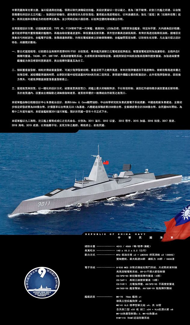

七年前期盼海軍自製下一主戰艦艇,前一陣子如願以償.如今命名的方向也被本邪命中....
回頭看這十多年的發展.中華民國海軍沒有走向唱衰派人士預期的路上,卻一步一步走在我所欣見的方向~~真XX爽!
http://i88.photobucket.com/albums/k168/newday919/GH-9.jpg~original
媽~我又找到機會曝光了!
