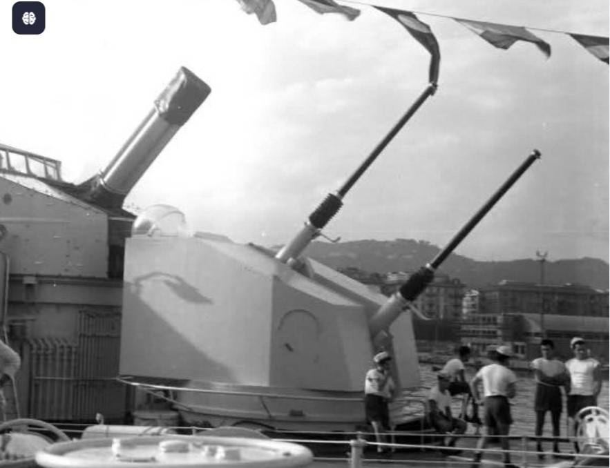

OTO 76砲一開始的主要設計目的就是防空,理由很簡單二戰後義大利已經沒有還外殖民地更沒有大洋任務,其海軍主要工作就是反潛與防空。而1950-60年代歐洲大量的軍艦都是砲艦,飛彈上船大約要1960年代才逐漸開始,而當年的義大利人也沒啥錢,在地中海與亞得里亞海上也不需要啥大艦,更沒錢養大艦所以需要一種能裝在中小型船上的防空武器,一開始義大利人就把眼光看向了美國祖傳的3吋砲。
所以他們搞出了這個
76mm/62 Sovrapposto
會這樣搞主因就在需要高射速,但雙連裝並排的構型底座就要跟著擴大,這對中小型的船隻而言會有相當大的限制,而上下安裝的火砲其安裝底座就是單裝砲的大小,所以一開始就搞了個這鬼東西。

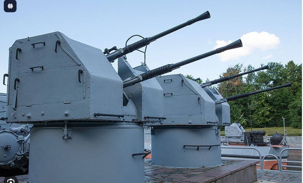

冷戰時期的蘇聯也在小船上裝了不少這類構型的東西
而為了要能安裝在中小型的艦艇上與高射速就要使用自動裝彈系統,所以義佬當時就搞了一套可以上下90度都能順利裝彈的自動裝彈系統,而且不能占地方,因為船小。

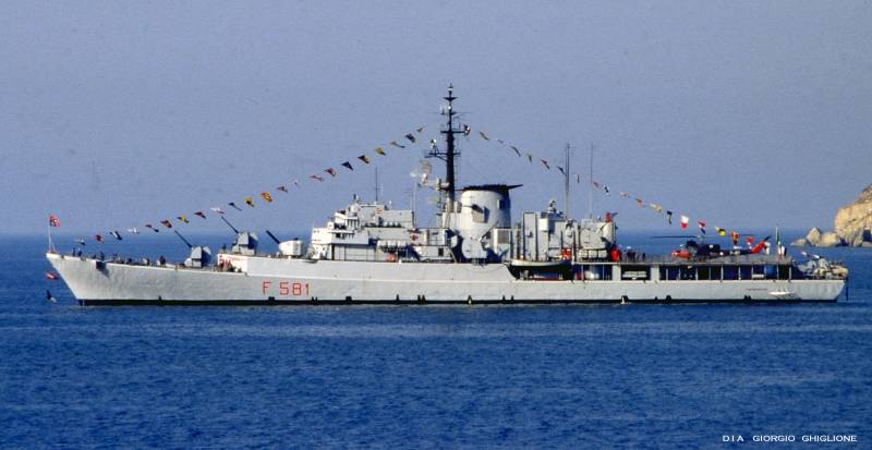

山地步兵級巡防艦 Carabiniere (F581)一口氣上了6座
主站
http://www.mdc.idv.tw/mdc/navy/euronavy/alpino.htm
山地步兵級滿排只有2600噸但能上六座碰碰砲可見此砲順利完成一開始設計的要求,緊緻、射速(以一管論)與高整合性。
