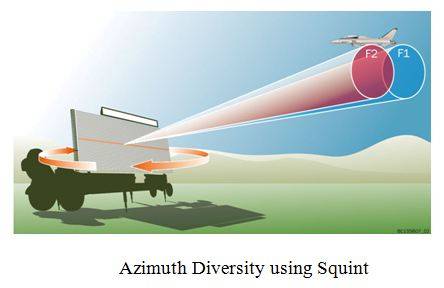

997在3D搜索效能上,本質是舊式雷達,搜索效能與40年前的SPS48基本一樣,只是縮小化很成功而已(讓小船都能有SPS48等級的3D搜索能力)。 這個雷達的罩門在其雷達波束無法自由水平移動,這就限制了反應速度。
如果997如同傳言類似Commander這種一大堆開槽波導組成的雷達
,又是頻率改變也不太影響垂直向特性的多波束方式的話
配合現代收發機和處理機制,實質上也可以水平移動波束?
(當然,跟真正的AEAS差距明顯,但第一次接觸時區分目標性質應該足夠了?)
Edited by - ki1 on 07/22/2025 22:29:09

是頻率改變也不太影響垂直向特性的多波束方式的話,配合現代收發機和處理機制,實質上也可以水平移動波束?
理論上當然可以,問題是997是一個非常輕量化的雷達,沒有這個能力啊。 997不是一個不好的雷達,輕量化很成功,問題就是犧牲了性能啊。 如果有船隻平衡問題,只能選擇997,也不是不可以,但如果沒重量和平衡問題,在“可以選擇“的情況下,就不需要考慮997... 美國很多船隻,甚至海巡都是長頸鹿或TRS系列,就沒選997的。
997的祖先之一
,commander雷達就有利用開槽波導天線頻率特性水平移動波束的能力
在997若實作類似方式,重量上應幾無影響?
https://woottonbridgeiow.org.uk/decca-legacy/chapter7.php
這細節我沒想過,但似乎這左右能掃的角度很有限?(真AESA是能掃60, 90, 甚至120度)。 英國人沒讓997有這功能,或許是因為覺得不值得? 997若能水平掃,各類文章早就會提到這點了。
