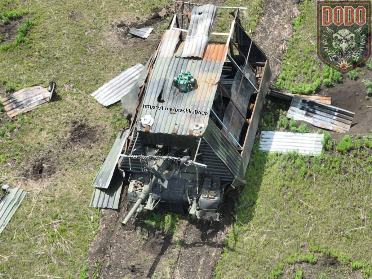

被摧毀的"龜殼".
頂部有反無人機電戰干擾裝置,電戰裝備並沒有保護.
被破壞的位置以後部為主,看不出是用何種方式破壞的,可能是FPV,也可能是其它手段.
龜殼是在戰場急造的,很隨意.
兩側履帶路輪處的額外裝甲比較厚實,其他地方就普通薄浪板鐵皮而已,
注意車體前部下方與砲塔側旁的橡膠帶,用來加強對HEAT的防護.
這輛戰車似乎是T-62,並且沒有反應裝甲,所以才需額外的手段的阻礙噴流.

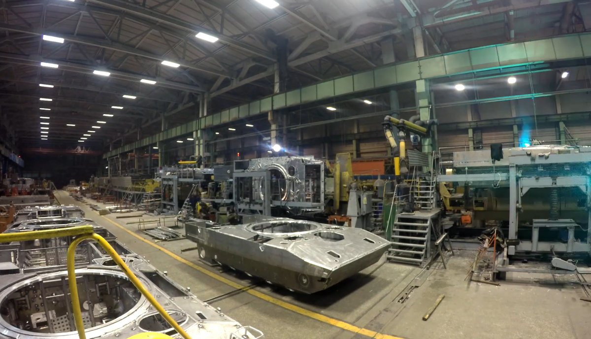

產線上新造的BMD4,可以看到,鋁合金車體的厚度,可以看到兩側履帶上方,與車體前方首下的裝甲要更厚一些,
其他部份就很差強人意了.
因此現在出廠的BMD-4,都是"陸戰版",直接鎖上一層鋼甲,並再加上一道柵欄裝甲.
