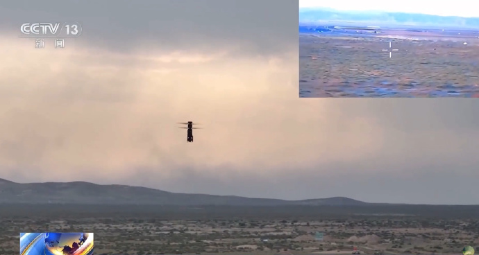

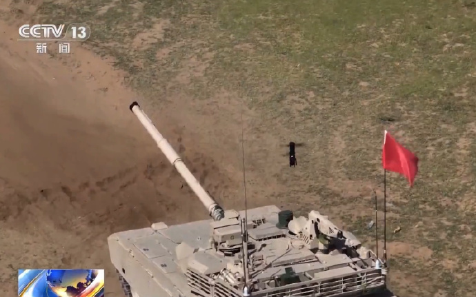

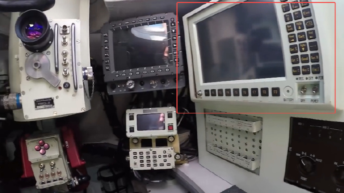

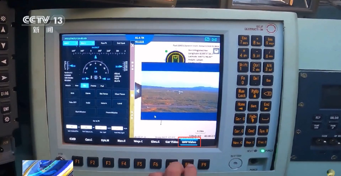

中共中央电视台在航展期间播出的影片,展示升级后的出口型VT-4A/A1,使用炮塔后部搭载的垂直起降は人机与战车进行实时联动的场景
从影片展示的状�G来看,共军在实现实时战地图景的能力方面较之美军、国军的FBCB2/锐指系统存在��较大差距,还处于相当原始与简陋的阶段,基本上不存在形成击杀链的可能
这个也能�{反过来证明国军之前选择跟随美军学习、精进联兵营级的三军联合作战能力,是非常有先见之明的
