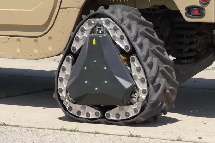

小毛看過很多文章都說純電推進不但尺寸減少,零件數量也大幅減少(相對油車),有思考過如果採用新的履帶設計,像是原本一對驅動輪一對履帶,改成更多驅動輪與分段的履帶設計,驅動輪就電動馬達直推,不管是避震懸吊都可以選用簡單可靠之設計,這樣維持費能不能降下來?
像這樣的履帶或可變形履帶
https://www.iabg.de/en/news/news/detail/overall-system-demonstrator-for-a-future-airmobile-weapon-carrier-gsd-luwa-presented-to-the-bmvg-and-baainbw
https://www.designboom.com/technology/darpa-reconfigurable-wheel-track-technology-06-26-2018/
可變形履帶

Posted - 05/30/2025 :  08:52:49  會員資料 Send metalfinally a Private Message
履車最大的天命就是要調履帶,德國那台偵查車用了四條履帶
即使用電動馬達,人工維修調整的時間還是降不下來

小毛不是動力機械專業,所以想法就是單純的數學....如果有錯請指正
為了計算方便,假設有個原本使用柴油或是燃氣渦輪1500匹馬力的60噸甲車,要改成電力推動.
改變前
1.履帶鉸鏈要能承受至少750匹馬力的拉扯
2.每個驅動輪要負責推動30噸的車重
改成六個電動驅動輪六條履帶設計
1.每條履帶鉸鏈只需要至少承受250匹馬力的拉扯
2.每個驅動輪要負責十噸的車重
先不考慮啥冗餘設計減額度計算,履帶的規格可以降好幾級,驅動馬達也是可以降好幾級(體積與單價也下降),這對於日後更換維護成本來說就有很大的價差,承擔的馬力下降了也就沒那麼容易壞.
另外考慮平時戰時的運用,單一履帶失效還不至於讓整車無法機動,可能二到三組履帶都失效才會讓甲車停止.
履帶規格下降了,導入橡膠履帶或是複合材料履帶也就變得可能,故障更換所需要的工時也可能下降很多...
Edited by - 小毛 on 05/30/2025 09:27:16

像這樣的履帶或可變形履帶
可變形履帶
你倒是跟我想到一起了,将所用负重轮都安装轮毂电机,可以大幅提高坦克的防雷能力,毕竟断了履带跑得更快。而且技术上也很成熟,因为可以白嫖地球重力,矿山卡车电动化比乘用车早了十年,而且普遍是轮毂电机。有大量货架产品可以选择。
但是想�ㄓ�维护量,那就是南辕北辙了。本来主动轮不接触地面,一个或者两个驱动电机安装在车体内,は尘、は水、は振动、还有冷�狳t统保护。现在变成十多个轮毂电机直接暴露在外,水泥雪沙,炮弹碎片,高温严寒、越野�}击都要电机自己来抗,你怎么会认为维护量会变少?
说你南辕北辙,是因为履带式车辆的维护工作量和驱动形式は关,而是履带自己带来的。
以打黄油为例:
一辆坦克的行走机构有100~200个润滑点:
履带铰接部分:每条履带由数十块履带板通过销轴和衬套连接,每个销轴两端均需润滑(例如,一条履带若有 80 块履带板,则至少有 80 个销轴润滑点)。
承重轮轴承:每侧履带通常配备 5~10 个支重轮,每个轮有 1~2 个润滑点。
托带轮/诱导轮轴承:每侧 2~4 个,每个轮 1~2 个润滑点。
驱动轮轴承:每侧 1~2 个润滑点。
张紧机构:液压或螺杆张紧装置需润滑。
悬挂系统:平衡肘或扭杆关节处需润滑。
而一辆8轮越野车上的润滑点,一般只有20个,而且很多都是密封免维护设计,终身不用打黄油:
轮毂轴承:每个车轮 1~2 个润滑点(现代车辆多采用密封轴承,免维护)。
万向节/传动轴:4~8 个润滑点(部分车型は需润滑)。
悬挂球头/衬套:每轮 1~2 个(部分为免维护设计)。
转向拉杆关节:4~8 个润滑点。
